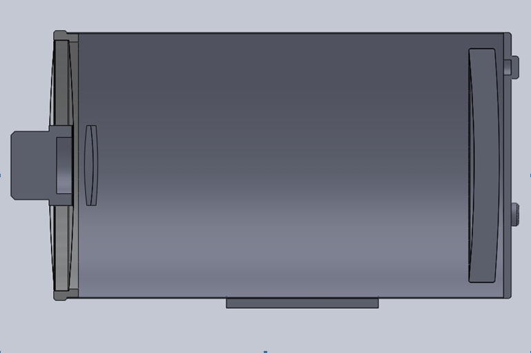

На этом перспективы Кисловодкской обсерватории в этой области не заканчиваются. В следующем году в обсерватории планируется установка под астероидные обзоры 65-см телескопа, так же конструкции Санковича. Это будет своего рода уникальный инструмент для обзоров. Оптическая схема телескопа выполнена по системе Гамильтона, но с размещением приемника в первичном фокусе, что минимизирует потери на отражение и экранирование. Телескоп оснащается 2-х линзовым корректором и имеет линейное расчетное поле зрения 88мм. Среднеквадратический диаметр изображений звезды в интегральном диапазоне 4500 – 8500A не превышает 10 микрон на всем поле. Фокусное расстояние телескопа 1400мм, т.е. светосила телескопа составит 2.17. Телескоп планируется оснастить ПЗС-камерой FLI PL4301E с размером чипа 50мм, это дает поле 4.2 квадратных градуса. Ожидается, что возможности телескопа позволят за среднестатистическую ночь покрывать площадь в 400кв.гр. с рабочим проницанием до 21m! Для наглядности это около 2% северной полусферы неба, т.е. теоритически подобный телескоп сможет за 10 осенних ночей покрыть обзором пятую часть северного неба.
