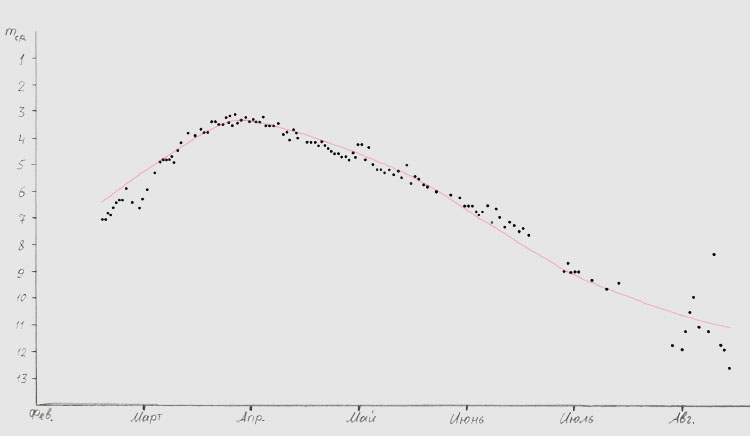

Фотометрические параметры для кометы Икея-Чанга определяли по совокупности всех доступных автору наблюдений оценок интегрального блеска с 17 февраля 2002 года по 13 августа 2002 года, т.е. за 126 ночей получено 756 оценок блеска кометы [6]. Результаты обработки:
H10 = 6.24 +- 0.08 | Ho = 6.31 +- 0.04 | n = 2.76 +- 0.07.
Фотометрические параметры для кометы Икея-Чанга были вычислены также раздельно: до перигелия и после прохождения кометой перигелия. До перигелия наблюдения охватывают период с 17 февраля по 18 марта - 26 ночей и 241 оценка блеска:
H10 = 7.21 +- 0.05 | Ho = 7.22 +- 0.15 | n = 4.02 +- 0.20.
После перигелийные наблюдения охватывают период с 16 марта по 13 августа - 100 ночей и 515 оценок интегрального блеска кометы:
H10 = 6.00 +- 0.08 | Ho = 6.18 +- 0.06 | n = 2.90 +- 0.18.
