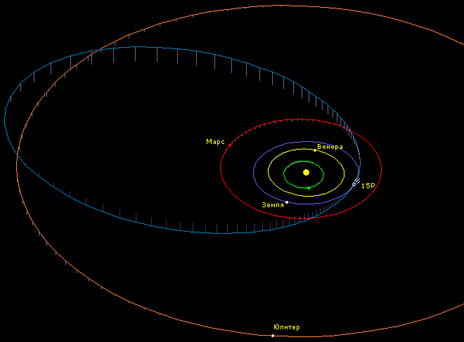

Эфемерида кометы (СВАТ)
Иллюстрация Солнечной системы в момент перигелия кометы в 2008г.:
