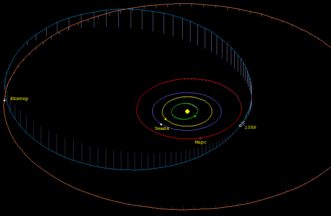

Иллюстрация Солнечной системы в момент перигелия кометы:
