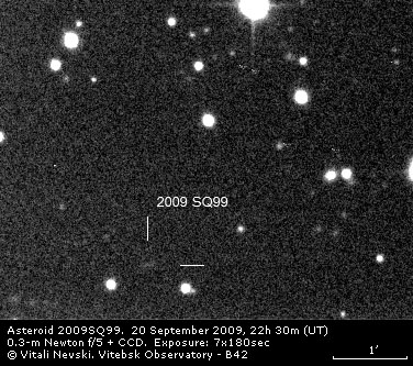

Изображение, на котором был открыт астероид. На снимке астероид выглядит в виде трека из-за собственно движения, атмосфера в ту ночь была неспокойная, поэтому изображения звезд слегка размыты:
