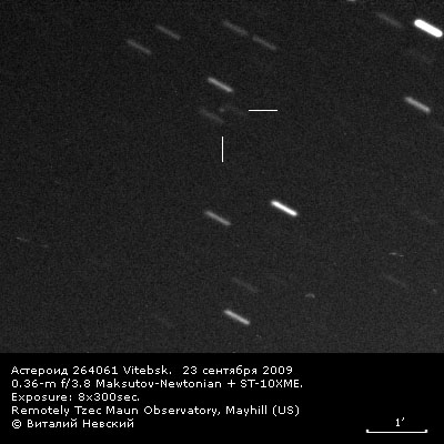

Фрагмент изображения, на котором был открыт астероид. Он указан рисками, звезды на изображении выглядят в виде треков, так как снимок - результат сложения 8 изображений, и звезды растягиваются в результате собственного движения астероида, что собственно и позволяет отличить его от обычных звезд.
Астероид был найден на самом краю кадра, представленный фрагмент лишь 1/25 от полного изображения, масштаб снимка 1 угловая секунда на пиксель. Яркость астероида в момент открытия была 19.7m. Для сравнения отмечу, что самые яркие звезды на небе видимые простым глазом имеют блеск 0m, а самые слабые 6m. В любительский телескоп средних размеров визуально доступны звезды 13-14m. Поэтому астероид можно наблюдать только при помощи специальных ПЗС-камер в телескоп с диаметром объектива не менее 30см.
