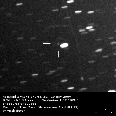

Фрагмент изображения, на котором был открыт астероид. Он указан рисками, звезды на изображении выглядят в виде треков, так как снимок - результат сложения 6 изображений, и звезды растягиваются в результате собственного движения астероида, что собственно и позволяет отличить его от обычных звезд.
Масштаб снимка 2 угловых секунды на пиксель. Яркость астероида в момент открытия была 19.4m. Астероид имеет поперечник примерно 2км. В момент открытия он располагался на расстоянии 219 млн. км от Земли. Астероид движется по средне эллиптической орбите, делая один оборот вокруг Солнца за 5.57 лет.
