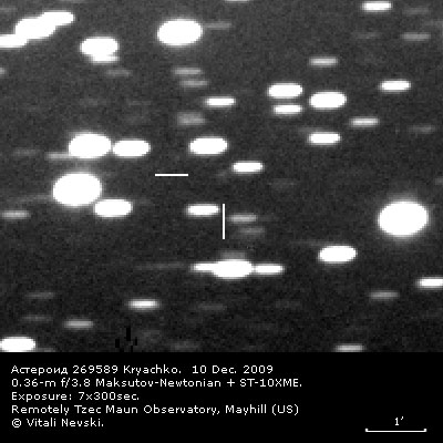

Фрагмент изображения, на котором был открыт астероид. Он указан рисками, звезды на изображении выглядят в виде треков, так как снимок - результат сложения 7 изображений, и звезды растягиваются в результате собственного движения астероида, что собственно и позволяет отличить его от обычных звезд. Астероид был найден на самом краю кадра, где юстировка желает лучшего.
Масштаб снимка 2 угловых секунды на пиксель. Яркость астероида в момент открытия была 19.5m. Астероид имеет поперечник примерно 4км. В момент открытия он располагался на расстоянии 317 млн. км от Земли. Астероид движется по круговой орбите, делая один оборот вокруг Солнца за 5.26 лет.
