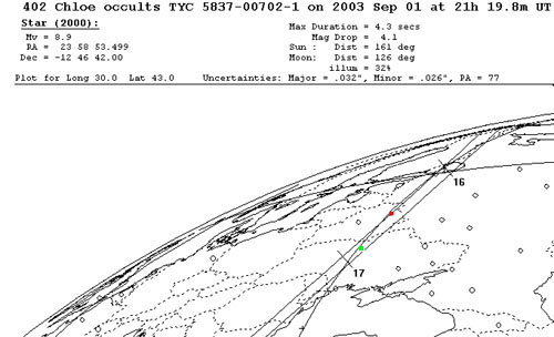

Кроме этого покрытие пытались зарегистрировать в Киеве, об этом пришло сообщение от Александра Наумова. Он следил за событием визуально и вел запись на ПЗС-камере. К сожалению, ему не удалось зафиксировать покрытие (см. рисунок, пункт наблюдения отмечен зеленым).
Действительная полоса покрытия сместилась примерно на 50км к западу от предсказанной. Ширина полосы была порядка 100км, звезда находилась на высоте 18 градусов над горизонтом. Пункт наблюдения Сергея располагался на касательной к предполагаемой полосе (см. рисунок, он отмечен красной точкой). В действительности оказалось, что он попал практически в самый центр полосы, так как зарегистрированная длительность покрытия составила 4.17сек (расчетная максимальная длительность - 4.3сек, при условии диаметра астероида Chloe - 54км). Не исключается и тот факт, что диаметр астероида больше предсказываемого.

Предсказываемая полоса покрытия
