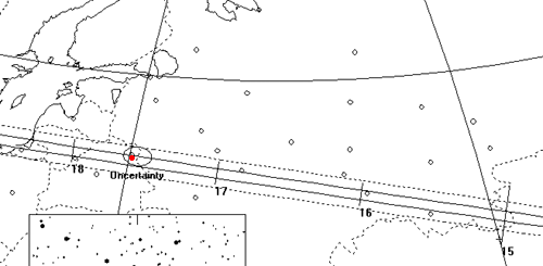

Наблюдение покрытия астероидом (411) Xanthe звезды TYC 1285-01589-1 16 апреля 2006г.
Полоса покрытия астероидом (411)Xanthe (расчетный диаметр 76км) звезды TYC 1285-01589-1 (блеск 11.1m, спектральный класс G0) проходила по северу Беларуси и далее по средней полосе России, на карте пункт наблюдения отмечен красным.
Наблюдение за ходом покрытия велось из обсерватории. В качестве инструмента, использовался 30см рефлектор Ньютона с увеличением 180х. Зарегистрированный момент начала покрытия: 18h 35m 48.20s по Всемирному времени. Второй момент подловить не удалось. Хотя я и готовился к возможно малой длительности покрытия, а предполагалось, что она составит не более 2.2сек. для центра тени, я все равно не успел среагировать на появление звезды, т.к. длительность покрытия составила всего 0.5сек.!
Условия для наблюдений этого покрытия были довольно сложные. Звезда в момент покрытия располагалась невысоко над западным горизонтом и в это время у нас еще сумерки. Наведение телескопа на звезду приходилось естественно делать заранее, когда небо было вообще светлое. Пришлось немало попотеть, прежде чем уверенно отождествить звезду, т.к. она вначале была с трудом видна.
Действительные параметры покрытия достаточно хорошо согласовываются с предсказанными, если конечно я зацепил именно северный край астероида, в противном случае, астероид прошел значительно севернее. К сожалению, с полной уверенностью здесь говорить нельзя, т.к. нет других результатов наблюдений.

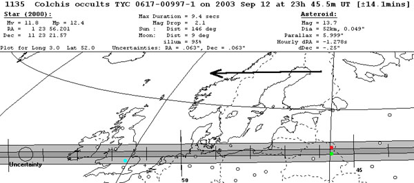

Наблюдение покрытия астероидом (1135) Colchis звезды TYC0617-00997-1 12 сентября 2003г.
Полоса покрытия астероидом (1135)Colchis (блеск 13.7m, предполагаемый диаметр 52км) звезды TYC0617-00997-1 (блеск 11.8m, спектральный класс F) проходила через среднюю полосу России, Беларусь и далее по северу Европы. За покрытием, кроме меня, следили только С. Шурпаков (Беларусь) и C. Hills (Великобритания).
Я вел наблюдение за ходом покрытия в своей обсерватории. В качестве инструмента, использовался 30см рефлектор Ньютона с увеличением 180х. Зарегистрированные моменты начала и конца покрытия соответственно: 23h45m52.45s и 23h45m56.25s по Всемирному времени. Длительность покрытия - 3.80сек. К сожалению, остальным наблюдателям не удалось зарегистрировать факта покрытия звезды астероидом.Условия для наблюдений этого покрытия были, мягко говоря, далеки от идеальных, звезда слабая, а всего в 10 градусах от нее расположилась почти полная Луна, которая все затмевала своим блеском даже в обсерватории. Для того чтобы максимально снизить влияние засветки, пришлось накрываться темным покрывалом. Вместе со мной участие в наблюдениях принимал Антон Горохов, планировали, что он будет следить за покрытием в 150мм Максутов (180х), но из-за лунной засветки звезду не было видно в этот телескоп.
Действительная полоса покрытия сместилась примерно на 30км к северу от предсказанной, такой вывод следует из того, что Шурпаков не смог зарегистрировать покрытие, хотя находился в пределах полосы тени, в то время как мой пункт наблюдения (на карте отмечен красным) располагался вне полосы, чуть севернее. Ширина полосы была 70км. В процессе наблюдения покрытия я смог отметить едва уловимый эффект - звезда в моменты контакта затухала и разгоралась не мгновенно, а плавно. Длительность этого процесса составляла порядка 0.1 - 0.2сек. Скорее всего, это связано с тем, что я наблюдал покрытие звезды краем астероида, схематически это видно из рисунка
Линия в верхней части рисунка - ход затмения звезды. При условии круглой формы астероида, угол затмения составлял около 20 градусов. К сожалению, еще нет детальной информации об астероиде, поэтому нет возможности более точно смоделировать этот процесс. Скорость движения астероида составляла 0.005"/сек, и если он действительно покрыл звезду под углом в 20 градусов, то можно примерно оценить ее диаметр - 0.0003 угловых секунды. Исключительная точность для любительских наблюдений! Линейный поперечник вычислить не могу, поскольку не известно расстояние до звезды.

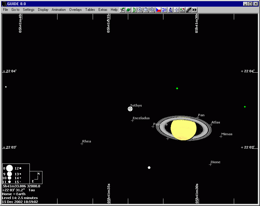

Наблюдение покрытия спутником Сатурна Тефией звезды TYC1310-02435-1 15 декабря 2002г
Первоначальные данные о покрытии давали очень благоприятный прогноз. Витебск попадал почти в максимальную длительность затмения с практически стопроцентной вероятностью. Начало покрытия должно было произойти в 21:01 по местному времени.
В 21:00, с некоторой долей риска прозевать покрытие, я запустил секундомер, но все прошло гладко. Первый контакт произошел на 25с позже предсказанного времени. Но удивило не это. Ожидаемая максимальная длительность покрытия должна была составить 39.5с, в итоге это значение оказалось на 1с больше предсказанного!
В расчетах длительности покрытия использовались данные с "Вояджера", согласно которым диаметр Тефии приняли 1060км. Выходило, что в действительности диаметр спутника на 20-30км больше!
К сожалению, это событие смогли наблюдать еще только 7 человек и так получилось, что на Витебск пришлась максимальная длительность явления, а это дает возможность определить диаметр объекта. Предварительные результаты действительно подтвердили полученные данные. Диаметр Тефии получался 1085км. Ниже приводится карта с хордами наблюдателей и полоса покрытия для Европы, уже как оно было (звездочками отмечены пункты наблюдений).
Последующее доскональное изучение наблюдательных данных, несколько уточнило значение диаметра и, в конце концов, мировое сообщество остановилось на значении 1074км.
Вот так было сделано первое открытие в этом направлении работы обсерватории.
