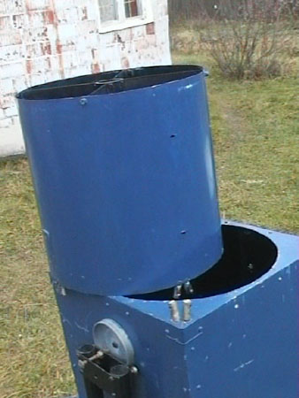

Конструктивное решение довольно простое и известное - часть с окулярным узлом вставляется в ящик с главным зеркалом

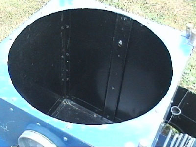

В конструкции телескопа практически не применялись детали из железа, все из дюрали, за исключением оси с подшипником в основании, и окулярного цилиндра, выполненного из жести толщиной 0.5мм, но снабженного внутри двумя кольцами для жесткости. Хотя все остальные детали из алюминия, но и они брались из расчета минимального веса. К примеру, ящик в котором расположено главное зеркало, сделан из дюрали толщиной всего 1мм и свинчен при помощи уголков из все того же алюминия.

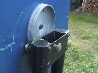

Ось по высоте покоится на паре свинченных между собой трубок

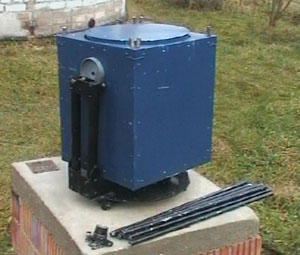

Основание оси по азимуту сделано в виде трехлучевой звезды, с маленькими опорными роликами на концах, по которым вращается вся монтировка.

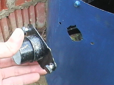

Окулярный узел телескопа сделан максимально просто, поскольку его необходимо снимать при упаковке телескопа, и крепится всего на двух винтах
